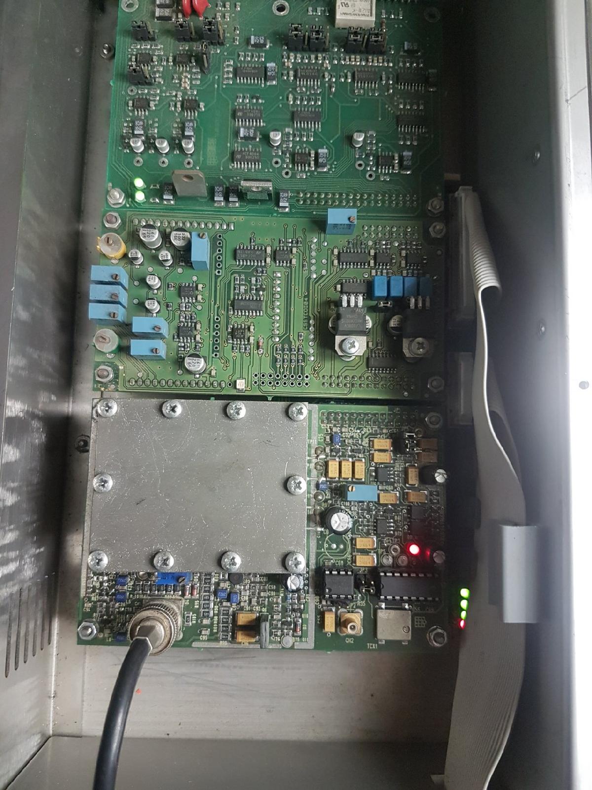

Hoi,
Ik heb hier een RVR PTX30 en die geeft unlock de VCO spanning is 1,31Volt dus te laag, dacht het gevonden te hebben maar na het vervangen van de TL072cd U4nog steeds hetzelfde probleem, iemand ervaring met het zoeken naar dit probleem?
