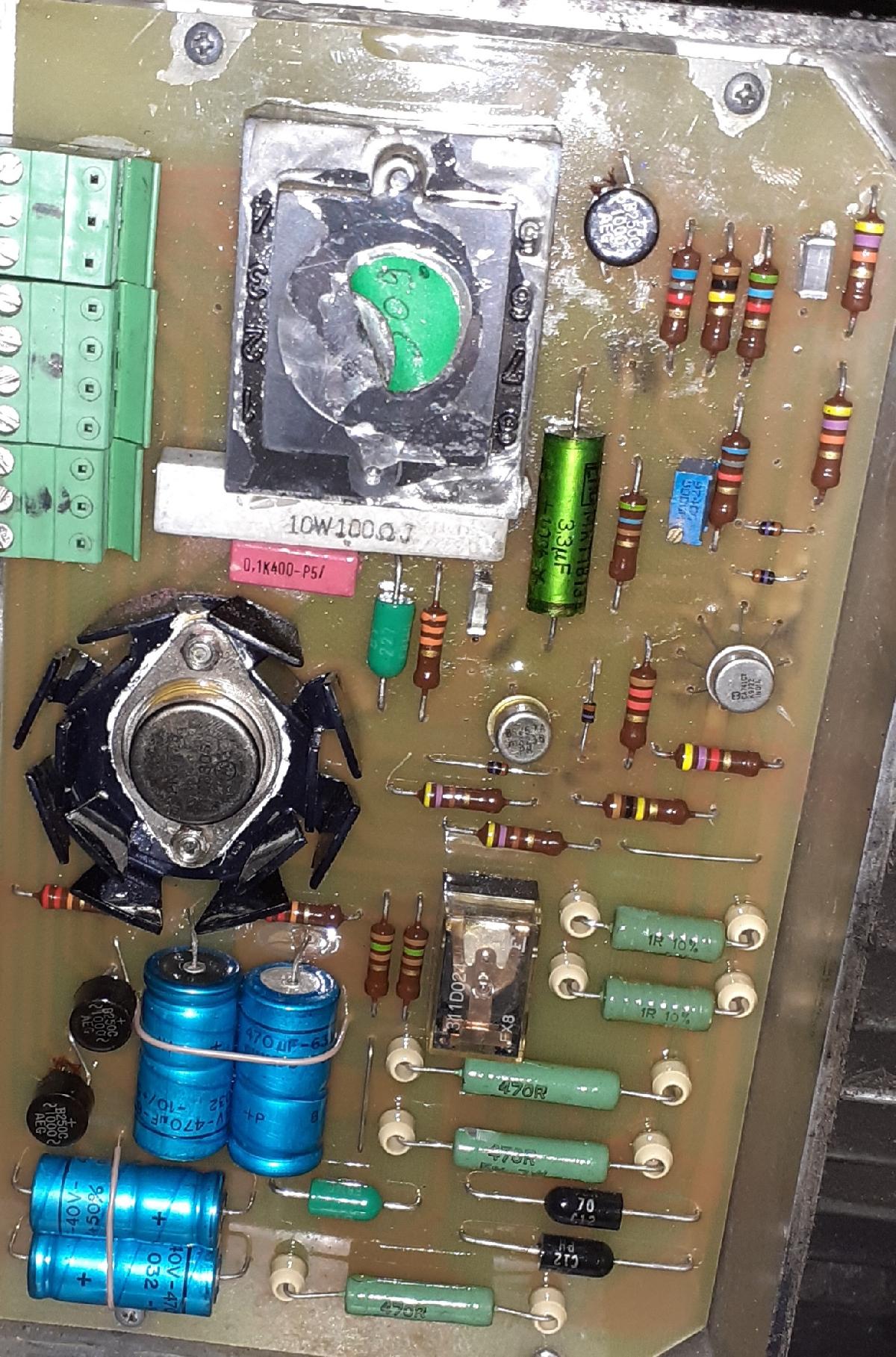

Hij leverde 230/235v maar gaf daarbij maar 45/46 hertz. Bij 50% belasting zakte het terug naar 40 hertz en dan stopt de apparatuur er mee.
Nu heb ik het toerental opgedraaid tot 50 hertz maar dan heb ik ruim 275 volt. Nu zit er een potmeter op de printplaat van de generator, kan ik daarmee de spanning regelen? Vraag het eerst hier even voor ik andere dingen op de hobbel breng.
Zie toegevoegde foto voor de print. Het is een AEG GS W 5/2 generator met een lombardini diesel motor.
