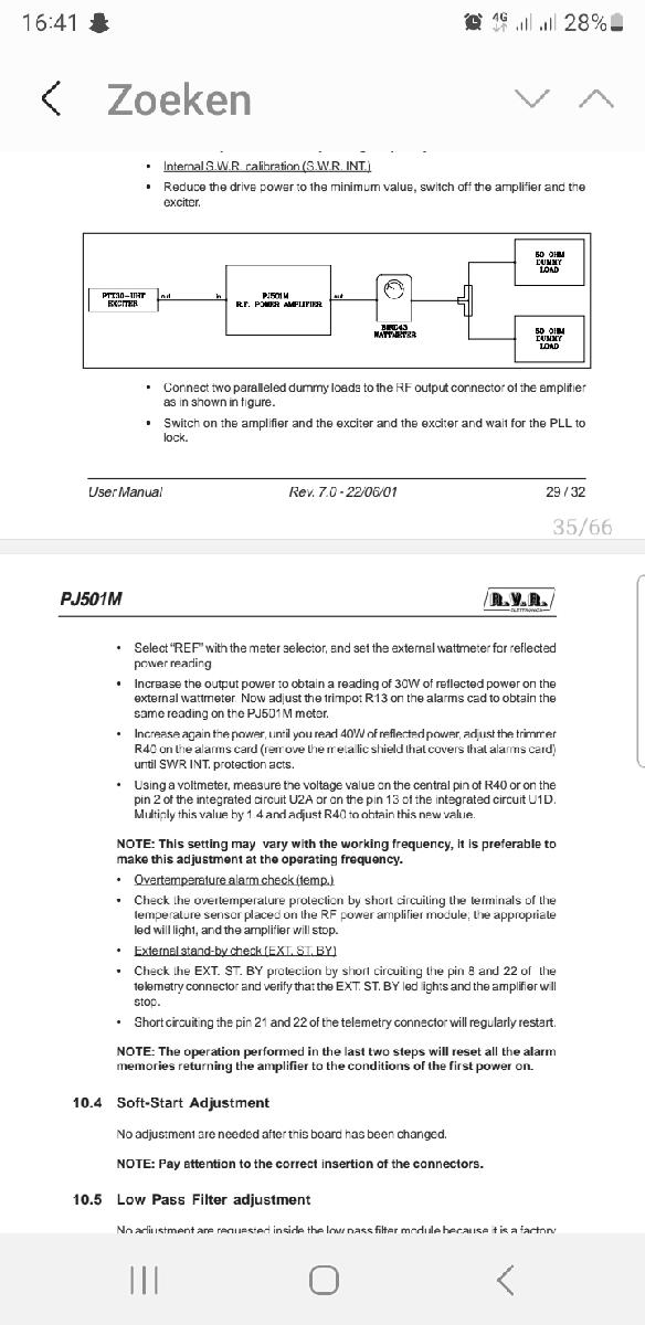

| Hallo, Wat betekent bij een RVR PJ500 het alarm: "int. Swr" internal swr? De swr tussen de sturing en eindtrap is goed 1:1.1. Antenne swr uiteraard ook (dummyload). Enigste wat ik erover kan vinden is de bijgevoegde foto. Wat houdt deze storing in en wat kan dat zijn? Alvast bedankt |
