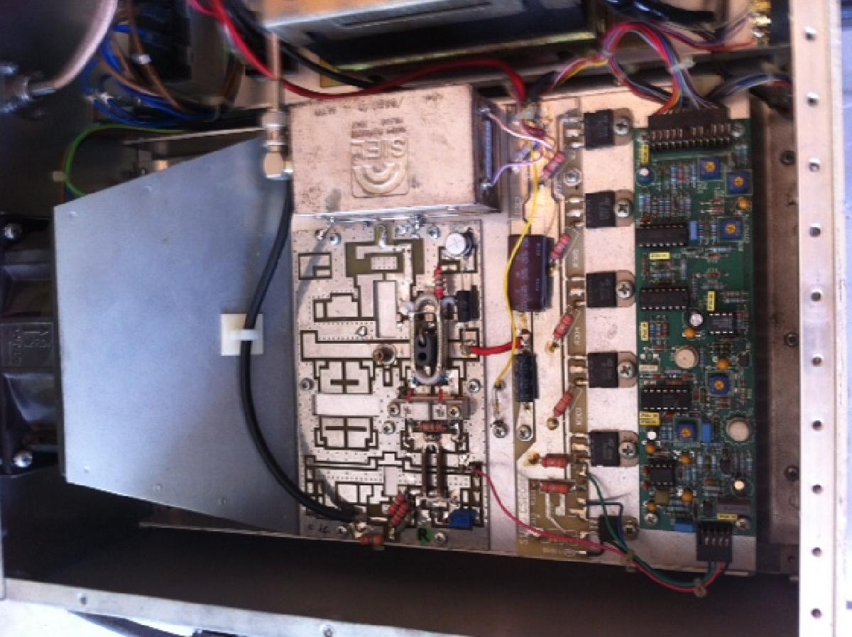

eindtrap werkt ok op een dummy(ohmse belasting) paar watt in en 300 uit,
maar op een antenne of cavity filter gaat de eindtrap oscileren en gaat ledje swr foldback aan(ook zonder input).Ter vergelijking ,meerdere eintrappen of zenders geprobeerd op het filter of antenne en dat gaat goed. Wat kan dat zijn.
