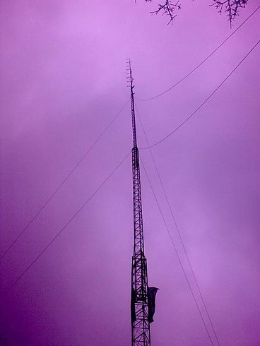

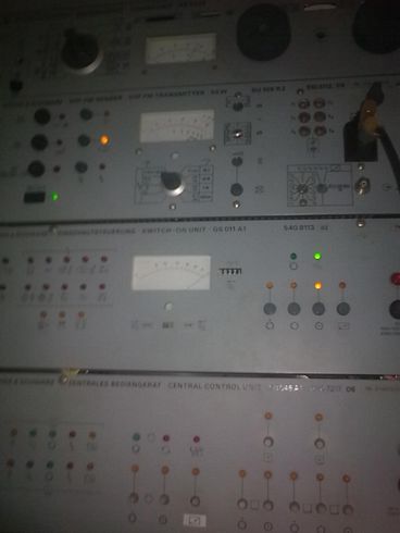

Het station draait met een 12 kW zender en met een mast van ruim 90mtr hoog met daarin 8 eigenbouw antennes gekoppeld door een fabrieks koppelunit.
Tijdens de opbouw van dit station ondervonden zich wat problemen.
Donderdagavond rond 18:00 uur zou worden ingeschakeld maar door problemen met de antenne kabel ( beschadigd door aarde klemmen aan de mast tijdens het uitschuiven)
Met man en macht werd er door het team en een stel kameraden druk gewerkt om het op tijd weer klaar te krijgen, tegen 23:30 was de klus geklaard .
Maar het signaal was niet om van naar huis te schrijven, de mast moest nog uitgeschoven worden, maar niemand vond dit op dit tijdstip nog een goed plan.
Veiligheid boven alles als je weinig meer ziet, en veiligheid staat wel voor op natuurlijk.
Er werd overlegd vrijdag morgen zo snel het licht werd hem uit te schuiven, de boer die zou helpen was er dan ook.
Om half 7 vrijdagmorgen werden de voorbereidingen getroffen om met een speciale lier achter de trekker de mast uit te schuiven.
Weer ging er wat mis, balen dat ze deden, wederom was een aardklem tegen de kabel aan gekomen, nu was er vocht in de antenne kabel gekomen.
Dit resulteerde in teveel terugkomend vermogen, weer moest de mast neergelaten worden en dus ook weer van de band af.
Snel werd er overlegd wat er gebeuren moest, de antennekabel was zo gehavend dat er nieuwe antennekabel moest komen.
De frequentie 95.9 MHz werd bezet door collega stations ( o.a. Disco Jan ) om de frequentie vast te houden voor de DKB, via deze weg wil het team deze sportieve amateurs nog even vriendelijk bedanken.
Door collega’s uit de buurt was er in een mum van tijd nieuwe antennekabel ter beschikking, ook deze collega’s vriendelijk bedankt.
Rond 11.30 was de klus bijna geklaard, alleen de mast moest nog uitgeschoven worden.
Dit was rond 12:00 uur geklaard en het signaal kon de ether in.
Tot op het moment van schrijven, (16:10 uur zaterdagmiddag) hebben zich er geen problemen meer voor gedaan.
