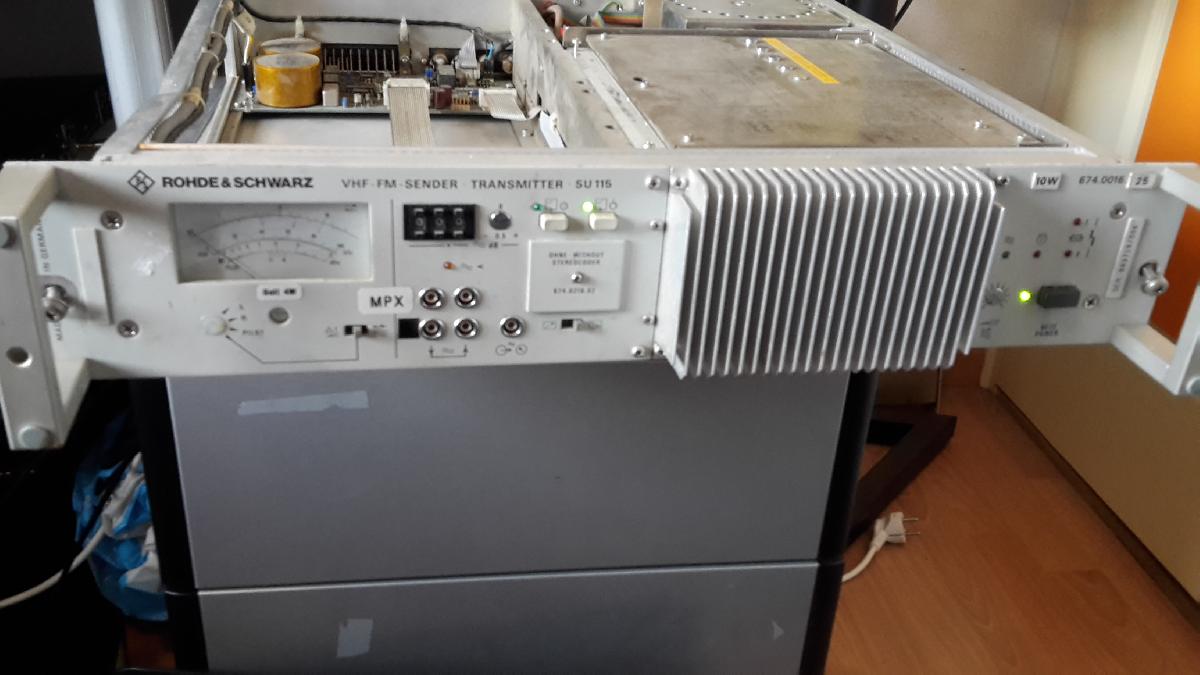

Hallo,
Ik heb een Rohde en Schwarz SU115 waar ik de mpx input achterop(BU4.4) van wil gebruiken als mpx ingang, ik krijg dit echter niet voor elkaar, heb al e.e.a. met jumpers/dipswitches geprobeerd.
MPX meteen op de modulator(connector st-100 waar normaal kabel K13 aan zit) werkt prima.
Ik heb geen rode doorverbindblokjes erbij die aan de voorkant in de zender kunnen, maar op foto's zie ik ook su115's die zonder die blokjes werken.
Weet iemand misschien hoe ik deze mpx-ingang werkend kan krijgen?
